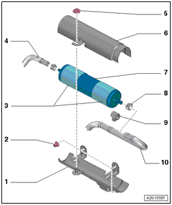

    Где здесь термостат?
    Термостат, я так понимаю, подмешивает горячую обратку в топливный фильтр, так вот, у меня было 2 форда дизельных и бус ниссан, и нигде такой приблуды в штатной комплектации не было.

    Термостат может стоять не обязательно на топливном фильтре - т.е. малый круг может быть сделан в самом ТНВД и НФ - т.е. через фильтр (когда холодно) проходит только объем выработанного топлива. На сколько я помню в 2,0TD с какого-то года термостат стоит в тандемнике на обратке вместе с клапаном давления и если холодно - то обратка полностью перекрыта.
    Другое дело что проще в случае неисправности заменить клапан на фильтре, чем разбирать пол-машины.

    В первом сообщении Вы утверждаете, что без обратки в фильтр он при 0 забьется парафином, а во втором, что через фильтр, только - выработанная, а обратка в бак не сливается.
    Могу Вас заверить, что, например, в Форде подача и обратка идут параллельно, не пересекаясь, в ниссане тоже, и вообще, я, кроме ваговских машин, больше нигде не видел фильтров с термостатом. А у себя, я, летом ради любопытства, загонял машину на подъемник и просматривал всю топл. магистраль( помимо прочих работ), и ничего "криминального" не обнаружил.

    Если верить SSP,то термостат на 2.0tdi расположен до вспомогательного топливного насоса под днищем автомобиля.

    Смотрел в эльзе, и в елкаст по схеме, ну нет нигде ничего похожего на термостат, если я правильно понимаю о чем речь. Кстати эльза на все двигатели, кроме CAHA и CAGB показывает фильтр с термостатом.

    Цитирую: Клапан предварительного подогрева топлива. Он управляет циркуляцией топлива в контуре низкого давления. На холодном двигателе термоэлемент клапана сокращается и через золотник перекрывает канал слива обратного топлива в бак. Возвращающееся от двигателя более теплое топливо через внутренний канал в клапане подается непосредственно в напорную магистраль минуя бак. Это теплое топливо смешивается с идущим от бака холодным,нагревает его,что предотвращает забивание топливного фильтра парафинами.

    Для чего нужен термостат и как он работает я знаю, дело в том, что на моей машине его НЕТ, система питания KR, помимо механического ТНВД, который создает давление свыше 1000атм.(если я не ошибаюсь) стоят два эл. насоса, в баке и под днищем. Термостата нет.
    Просто меня пытаются убедить, что дизель без термостата работать не будет.
