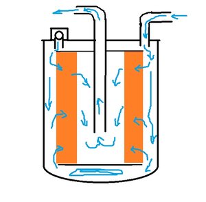

    Давайте разберёмся, почему же фильтр ЮФИ нам категорически не подходит. Рассмотрим обычный топливный фильтр:
    Когда солярка попадает внутрь, основная её часть проходит вдоль стенки сначала в отстойник, а уже потом проходит через фильтр. Вся сепарированная картоном влага стечёт в отстойник

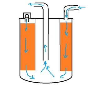

    Давайте глянем на устройство фильтра ЮФИ:
    Соляра проходит сначала сквозь фильтр, а потом уже попадает в отстойник. Легко понять что произойдет при попадание в такой фильтр воды, она зависнет в фильтрующем элементе, и рано или поздно его смочит, хорошо если она просто пройдет насквозь не порвав картон.
