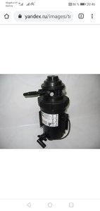

    Вот достала меня эта тема с топлевных фильтром, а особенно с прокачкой системы и этим клапоном обратки. У знакомова на газели некст дизель. Увидел сепаратор со сменным катриджом топлевнова фильтра. Но самое главное пря в нем есть подкачка. Вопрос как думаете нашему насосу не повредит такой абгрейд.

    Кто знает какая пропускная способность у нашего роднова фильтра?

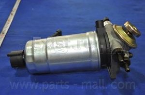

    при том что там так же стоит подкачка датчик воды и подогреватель с датчиком включения по температуре топлива + фильтрующий элемент комонрейл, дополнительного подкачивающего насоса у меня нет.

    Pmc PCB-R03 это аналог

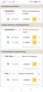

    Hyundai/Kia 31970-3E000 это дорестайл, я брал аналог обошелся в 3300 р. + разъёмы от ваза и два штуцера

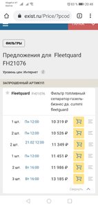

    Блин глянул в экзист. Не фига не 3300.

    Газелевский не лучше. Либо экзист оборзел либо он из золота.

    Вот ещё какой нашол. Фото ниже. Но вопрос в том как себя будет чувствовать тнвд сможет ли он без последствий прокачивать фильтрующий элемент от комон рейл. Поскольку у комон рейл. В баке стоит электро насос.

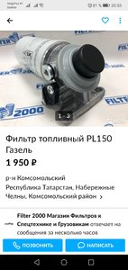

    Я по авито в своем городе нашел новый аналог, а так да экзист оборзел.... Как вариант взять б.У. С разборки, но лучше наверно тогда рестайловый...
