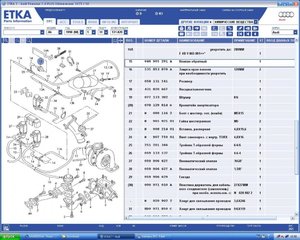

  15. Kotiara
    Kotiara Живу я здесь
    30 май 2013
    2.159
    Челябинская обл.
    A6/С5 2,5 AFB 97г.
    вот эти по №26
  16. Kotiara
    30 май 2013
    2.159
    Челябинская обл.
    A6/С5 2,5 AFB 97г.
    а у тебя вот отсюда вставили
    можно и без них ездить, а если ценник не устраивает, попробуй от ваза обратный клапан. читал на форуме, что и с нашими ездят не один год

  18. Lexx063
    Lexx063 Участник форума
    10 авг 2012
    420
    A4/B6 2.5TDI 01г.
    у меня запуск долгий на холодную,походу топливо в бак уходит
