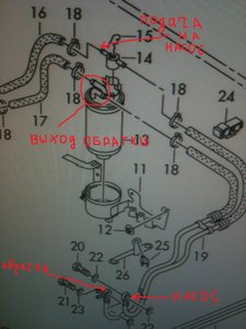

    Подскажите!!! Правильное расположение фильтра? У меня с обратки стоит на фильтре Клапан топливного фильтра под номером 14. а на подачу как положено через внутренности фильтра! а на схеме совершенно наоборот! Подскажите как должно быть правильно!! Может я что то не так понял!

    интересная схема у меня тоже не так и думаю что как есть так и верно т.к подводящие шланги намного большего диаметра

    так же и у меня подводящая толстая!
