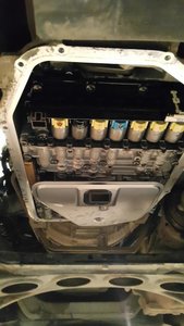

    А как это, потом фильтр махнуть, я думал что поддон с фильтром снимаются до подключения аппарата. Получается что меняешь аппаратом масло ,потом скидываешь поддон с содержимым в нём маслом , меняешь фильтр и это же масло потом и заливаешь в поддон,так?

    Да масло поменять ,потом фильтр новый поставить ,выставить уровень и будет тебе счастье
    Потери на масле будут ,но так правильней имхо

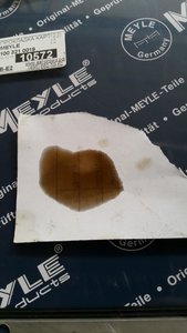

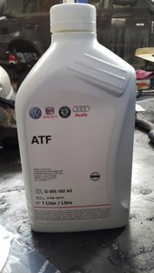

    неделю назад менял себе , лил оригинал G 055 162 A2
    зашло 5.5литра
    на бумаге цвет масла
    пробег 115 000км, масло в рабочем состоянии без запахов стружек и тому подобного

    Seregaudi ,если ваше старое масло залить в прозрачный стакан,оно будет казаться чёрным ?Вы пишите что залили G052162а2, а на бутылке G055162a2 ,какое будет правильным ?

    поправил, спасибо

    А что про цвет масла не сказали? Можно ли определить какого цвета было масло при рождении ?
