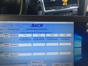

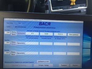

    Всем Привет :hi::hi:
    Бывает, но очень очень редко появится ошибка в мультимедия блоке, по защита компонентов, её никогда раньше вобще небыло, и никаких блоков я неменял.
    Не может ли ето ошибка по защите блока и ошибка по АКБ: ток покоя, превышен верхний предел, появлятся из за самого аккумуляитора, из за того что ему приходит пиздец ???
    Хотя стартер мослает бодро и заводится всё ОК

  16. M71
    M71 Завсегдатай
    14 янв 2014
    503
    Q7, 3.0 TDI, A38V
    Если совсем на "пальцах", то ток покоя это потребление энергии самим автомобилем после его постановки на стоянку. К состоянию акб отношения не имеет.
