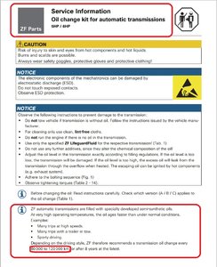

    дайте все же расширенный совет, сервисмены в один голос говорят что требуется замена масла в акпп, якобы на масло zf дает 8 лет службы и плюс возможно хана фильтру. по поводу срока службы в общем согласен и потому есть мысль частично, без снятия патдона обновить масло в пару заходов. передачи иногда переключаются грубовато , как правило при сбросе газа и резком нажатии в момент переключения.
    что подскажите.

    Я бы поменял масло с фильтром. Можно два раза частично.

    Не якобы - см.приложение.

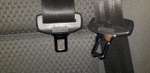

    Подскажите, на заднем диване сидят три пассажира, а средний не может пристегнуться...., посмотрел на застежку, а она с "вырезом-пазом" посередине и не защелкивается - прокоментируйте, кто понимает, пожалуйста!

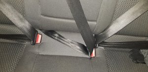

    Три ремня - три замка. Средний ремень в "передний" замок - см. фото.

    Сама защёлка, да, с неким пазом. Но в "своём" замке замечательно фиксируется. Может замок предхоз спецом "зачинил", чтобы ремень не держался...

    Эмм... А третий рэмень где базируется? Что то у себя не наблюдаю его..
