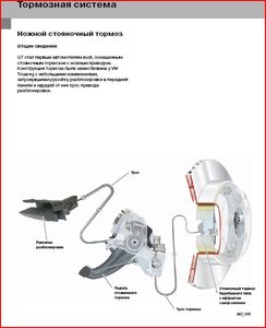

    Простой слесарь задние колодки не разведет.

    Речь о Q7 и Туареге, на них механический ручник.

    Там компьютером колодки разводятся. Либо ломаются впоследствии.

    на ку 7 механический ручник? это как??

    да механический...при чем тут разводка?

    На А6 и уроде электро- ручник надо разводить задние колодки, передние менял за 300р. задние у оф диллера приехал со своими 30 мин и уехал

    Примерно так
