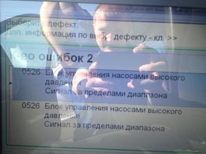

    Добрый день! Помогите кто знает. Авто в семье уже более 5 лет, история известна. Примерно полтора месяца назад не завелась, эвакуатор, СТО, диагност, ТНВД (плата). Починили.
    Сегодня, 01 мая. Всех с Праздниками! В городе пробки - пипец. Начал наблюдать температуру, не 90 как обычно было, а на одно деление вверх + (около 100) дальше не росло. Выехал с пробки, думаю пока в городе надо решить - или из-за пробки или... Поехал в горы. Поднялся лихо и на самом подъёме - а/м глохнет, руль тяжёлый... аварийный режим. Место парковки - обочина встречки. Минут через 15 завожу - норма, только t высоковата.
    Авто заводится, ХХ-норма, держит. Спустился на N, передвигаю на Д - чуть газу - аварийный режим - глохнет. По пути следования 30-40км/ч, малейший подъём в виде горок преодолевался либо с разгона, либо вообще не преодолевался, машина глохнет.
    Вобщем - не развивается мощность, по прямым участкам можно газовать и 2-2,5 тыс. оборотов, а скорость 30-40км/ч.
    Диагностика - масса ошибок по ДВС (5ШТ.), АБС, Приборка - но причина одна - ТНВД.
    Итог - опять ТНВД??? Какая может быть взаимосвязь с повышенной температурой или это норма?
    спасибо..

    нда, а по нормальному ошибки никак нельзя написать ? :)))
    Зайди в 7-ю группу и погляди какая температура во всех окнах когда теряет мощность при разгоне .

    по выключателю сигнала торможения ошибок не было?
    если с лягушкой проблемы, то она может душить мотор.

    Нашел твой насос-VR6/2/70 M2200 R1000 Bosch nr 0 470 506 030. по всем признакам плохо работает первая ступень насоса ТНВД надо проверить работу подкачки.Жалко что далеко но если послать почтой то через месяц придет .это точно или с оказией это быстрее
