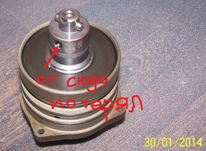

    не износилось( когда проверял мембрану потерял штуку, что лежит на мембране .

    вот такая штука есть??

  9. Мазаи
    Мазаи Старожил
    13 окт 2013
    5.462
    A8/D2 2,5 TDI AFB
    Денис! Сиб! Да напиши ты человеческим языком, что тебе надо, что такое "штука"? Если потерял плунжер то можешь выкинуть распределитель, там прецезионная посадка и другой редко когда подойдёт.

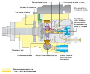

    вот ее

    Это плунжер. Хорошего мало... Лучше если ты его поищешь, тщательно, с магнитом. Их даже местами менять не желательно, зазоры там - единицы микрон.

    Только аналогичный. Они отличаются диаметром плунжера и рабочим ходом. Пара - это распределитель и кулачковая шайба (горбатая). Работать будет на любом, но удельная подача (мм.куб на градус поворота) может измениться, а ЭБУ миллиметров кубических не видит, только углы.

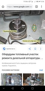

    У всех 2-х плунжерных насосов (106A, 106D, 106B, 106J, 106L, 106K, 106M), ставившихся на VAG-кие моторы, диаметр плунжеров 7 мм. Ход плунжера, задается кулачковой шайбой и, для первых трех равен 3,5мм, для J,L,K,M - 4мм. У насосов J и L одинаковые каталожные номера у кулачковых шайб и распределителя, так же как и у насосов К и М. Видимых различий у этих четырех насосов, нет ни каких, поэтому я и предложил ТС установить один из них. Первые три насоса нельзя ставить на модели с постоянно работающим предвпрыском, по причине отсутствия в распределителе, подающего канала для охлаждения клапана-дозатора.
    Как поведут себя 3-х плунжерные насосы(106С, 106Е) на двигателях с постоянно работающим предвпрыском - не известно. Возможно будет ошибка по отключению предвпрыска.

    это разве называется плунжер?? на фото стрелкой указал откуда я потерял
