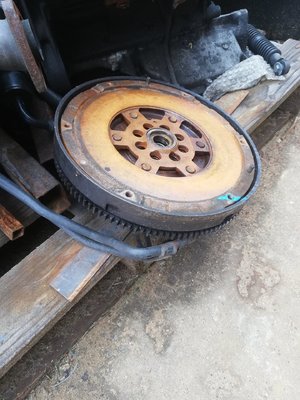

    #30 Шурилло, 22 янв 2025
    Ещё вопрос возник, а на АКЕ на двухмассовом маховике где находится метка или отлив или ещё чтото с которого датчик положения коленвала установленный на колоколе сцепления МКПП считывает данные о ВМТ. Вчера в гараже со всех сторон обсмотрел старый двухмассовый маховик но так ничего и не нашел и в интернете все утро ищу, ничего, только про фиксацию колена пишут.
    Знаю. что маховик в другом положении не поставить из-за разного расстояния между болтами и все 8 болтов должны закручиваться легко, но вычитал, что были прецеденты, что умудрялись особо одаренные и сильные гайковерты поставить его не правильно, при этом 6 болтов закручиваются легко а 2 с усилием
  11. Yuzeff
    Yuzeff Живу я здесь
    3 янв 2012
    4.426
    Беларусь
    А6/С5 2.5 TDI 00г.
    Не правильно установив на 8 болтов не закрутишь. Только 6.
