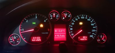

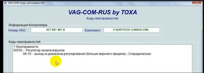

    И потом проехав немного вокруг двора у меня вылезла ошибка и загорелось АБС и ЕСП которая стерлась и погасла только после перезапуска двигателя. И ещё раз 4, 13, 14 группы

    какая ошибка? 0550?
    Если да, то можно и видео не смотреть.
    Верни ТНВД назад.

    А может вообще ктонибудь в целом объяснить по какому принципу выставляется и регулируется угол впрыска на VP-44, какие датчики и блоки задействованы в этом. Сейчас ехал за 12 км раз 10 загоралась на приборке абс с есп и вырубалась турбина, приходилось на ходу перезапуска ть двигатель
