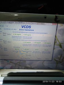

  1. ser_gr72
    ser_gr72 Старожил
    23 окт 2006
    28.339
    Коррекцию с минусом промывкой не улучшить.
    Александр73-999 нравится это.
  2. quattrosens
    quattrosens Старожил
    21 сен 2010
    17.156
    Франция
    Проверить компрессию и если одинаковая по цилиндрам менять распылители
  3. ser_gr72
    ser_gr72 Старожил
    23 окт 2006
    28.339
    или форсунки
    Менял два раза распылители, а по отдельным форсункам проблемы не уходили, пока не заменил саму форсунку.
  4. quattrosens
    21 сен 2010
    17.156
    Франция
    Сергей, после замены распылителей, проверял на качке форсунки ?
  5. ser_gr72
    ser_gr72 Старожил
    23 окт 2006
    28.339
    Первый раз я менял сам, замена помогла лишь частично.
    Можно сказать, что коррекция чуть подправилась, но цифры как были большие по некоторым форсункам, так и остались.
    Через время я потратился ещё на одни распылители.
    Отдал в сервис.
    Так вот в сервисе одну из форсунок пытались отрегулировать, в итоге сделали только хуже.
    Отдал в другой. Там при разборке эта форсунка высыпалась.
    Я купил б/у. Собрали, отрегулировали.
    Поставил. Опять помогло частично.
    Купил ещё одну б/у. Стало лучше.
    Оставалась ещё проблема с 3-й (с датчиком)
    Не так давно заменил и её.
    Не идеально, но и не так, как было +- 2.
    У меня предвпрыск работает постоянно.
    Вторая ступень не регулируется.
    Хоть ты и говоришь, что с ней ничего не происходит, но моя практика показывает обратное.
    Возможно, какая-то партия попалась бракованная.
    Ставлю более старые форсунки со своими распылами и результат меняется.
    У меня, как и у ТС, BDG 03 года (по факту).

    Всем доброго времени суток! Была ошибка по предвпырску,ездил с ней больше года.При включении зажигания слышен гул насоса в баке это означает ошибка по предвпырску будет 100%. 5 группа одаптации 15мг/ц, ставлю где-то 13мг и при повороте ключа насос работает но гула нет ошибки тоже,если ставить цыфры по заводу то 15мг гул насоса и ошибка.Давления подкачки близка к нулю,выходит в чем причина,под устал насос в баке? а6с5 2.5v6 BDG.
  10. ser_gr72
    ser_gr72 Старожил
    23 окт 2006
    28.339
    Это говорит о том, что в баке стоит подкачивающий (подающий) насос.
    Впрочем, как и на всех моторах B**.
    Без знаний не надо ничего менять в адаптации.
    Сбрось в заводские, а потом обозначь проблему.

    А6с5 2.5 бдг вариатор 03г ,не могу выявить откуда потдергивание при разгоне.По вариатору все отлично.
  17. Игорь..
    Игорь.. Новичок
    7 апр 2019
    62
    Беларусь
    Может не правильно лог,скажите перезапишу.
  18. ser_gr72
    ser_gr72 Старожил
    23 окт 2006
    28.339
    А где разгон? Педалирование вижу.
    Если дергания при разгоне не отражаются на оборотах, то это больше похоже на вариатор.

    Когда снимал лог потдергивание не было,каробас видно еще не прогрелся,по вариатору ошибок нет.Подскажите лучше какие логи снять?И я так понял это нужно в момент подёргивания.
  20. ser_gr72
    ser_gr72 Старожил
    23 окт 2006
    28.339
    1,10,11
    разгон на 3-й с 1400-1500 до 3500
    педаль на 100% но не кикдаун.
    это проверка ТНВД и работы турбины
    Но если дергается в самом начале разгона, то это вряд ли поможет.
