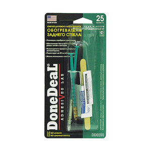

    Саш, попробуй прозвонить точки (площадку и там где в первый раз паял на кондере или что там), контакт то есть? Эта площадка для управления транзистором, тока там нет. Можно попробовать done deal для ремонта нитей и контактов обогревателя заднего стекла. Я использовал для восстановления дорожек и на работе для приклеивания выводов к пьезодатчикам. Сопротивление очень маленькое, клеит весьма прочно. Использовал именно этот состав, все другие аналоги не клеют толком.

    Попробую прозвонить, но, насколько помню, контакта нет. Хотя, могу ошибаться. А клей Лёдчик привозил гуано полное, нифига не держит, а ток проводит :) Уде второй раз с таким клеем сталкиваюсь. Первый - я брал на алюминиевой основе, второй Серега привозил на бронзовой. Оба не клеят нифига.

    Вот тот, что я советовал - клеит и очень не плохо, он на серебре. Но обезжирить конечно надо хорошо.
