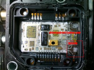

    А там вообще кондер ли?
  2. serg_94
    serg_94 Завсегдатай
    9 фев 2011
    764
    Allroad 2.5 AKE 02
    Фото платы с указанием места, где стояла утерянная деталь - в студию!
  3. sl1220
    sl1220 Старожил
    15 сен 2011
    8.260
    A6/C5 2.5 AKE 01г.
    Если я правильно понимаю, то Александр паял по аналогии с фоткой в посте 84 на предидущей странице. Резистор там по моему, но хрен знает...
  4. serg_94
    serg_94 Завсегдатай
    9 фев 2011
    764
    Allroad 2.5 AKE 02
    Какой элемент? Рядом, действительно, есть кондер, по питанию стоит.

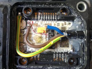

    Вот место пайки 2. И еще вопрос: а вообще на фотке правильно показана замена 1(площадка откуда берется управление) на 2 .
    У меня эти точки не прозваниваются. Может конечно контакта нет из-за геля.

    Да. Именно. Точка №2. Отлично прозванивается на ногу транзистора.
  8. sl1220
    sl1220 Старожил
    15 сен 2011
    8.260
    A6/C5 2.5 AKE 01г.
    А паялся то к точки 2 на фото выше? Я правильно понял.
    Все понял.

    В общем, пока с отвратным настроением пахал в огороде, моск обдумывал варианты ремонта.
    Со старого мозга выпаял кондер, минут 30 ушло что-бы впаять его на место. Писец, работа не для слабонервных. В итоге впаял. На сколько хорошо припаялся - ХЗ. Потом стал подпаивать проводки по стандартной схеме. Толстые, сечением 1мм. во второпластовой изоляции не смог припаять нормально. Вернулся к тонким, которые на фото. Все припаял, аккумулятор сел начисто. Подогнал А4, кинул прикуриватель, и пошел пить чай. Минут через 10 пришел, перекрестил машину, перекрестился сам, и, ни на что особо не надеясь дернул зажигание. Испугался. Потому что завелась моментом! Никогда так не заводилась!!!! Сейчас уже темно, мысли по закреплению транзистора на аллюминиевой крышке насоса оставлю на завтра. Сейчас аккум подзарядится, и баюшки пора!

    Саш :beer:, поздравляю. Старая схема это не к кондеру, правильно? Кстати, если вдруг будут проблемы с проводами, то толстых надо 2 провода, те которые к стоку и истоку транзистора (а их есть куда припаять), а тот с которым самый гемор. он на управление его и тонкого хватит. Сделай фотки, как закрепил транзистор. :thumbup:
  12. Князь Тишины
    Князь Тишины Живу я здесь
    6 май 2009
    1.983
    Канада
    Audi Q5 2010, 3.2 Quattro
    Спасибо, Славик!
    Я его еще не закрепил, это на завтра.
    Да, припаялся не к кондеру, а к пятачку мелкому. Остатки ноги сдирать с него не стал, потому как уже научен, что ну его нах. Можно повредить весь пятачок. Кстати, припаялся хорошо :)
