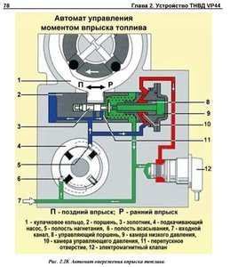

    Жиклер нужен чтобы клапан опережения успевал, там сечение тоже мелкое.

    Александр, ты проверь ка провода на клапан опережения. Изоляция на них облетает на раз и могут легко подкорачивать, а это равносильно изменению скважности а положение поздно. Внутрикорпусное померить надо - это то-же может быть. Ну а потом уж в глубь лезть к поршню, с жиклеру.

    Не верно, в РАНО:umnik:

    Ну как же. Когда на клапане нет тока (100% скважности), но закрывает слив управляющего давления (красным на рис). При этом давление с обоих сторон поршня выравнивается - поршень в поздно встает. Если же ток максимален (скважность малая) - открывается слив, давление с одной стороны меньше становится и по действием внутрикорпусного давления поршень идет в рано. Я так понимаю.
    Ниже поправился. Sergey7 - прав.

    Вынужден подправить - в полость всасывания.

    Скважность - не скважность. Я понял свою ошибку . Разобрался (не правильно рассмотрел работу управляющего поршня). Sergey7 правильно поправил.

    Да всё ты правильно рассмотрел. Если бы ты заменил термин "скважность" на "коэффициент заполнения", то и поздно-рано было бы на месте. Ты единственный, кто понял термин правильно. При коэфф. заполнения 100% скважность равна нулю, но на форуме сложилось наоборот. Слово красивое "скважность", всем нравится. :laugh:

    Да. Но я то имел ввиду не заполнение, а скважность. И не правильно учел, как все работает через управляющий поршень.
