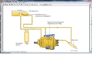

    Не в тему ты. На рисунке ПЕРЕКАЧИВАЮЩИЙ насос, он лишь наполняет стакан внутри бака. Джонатан говорит о ПОДКАЧИВАЮЩЕМ насосе, внутри ТНВД, этот насос САМ выкачивает из того самого стакана в баке топливо и создает рабочее давление внутри ТНВД 8-24 бар. Это давление очень важно для наполнения плунжеров топливом а также для автомата опережения.

    Да по мойму тема уже раскрыта. Топик стартеру были предложены бюджетные варианты ремонта.
    А все остально офтоп.
    И скришоты то были, вырезка из диллеского ssp файла. Так завод изготовитель, тобишь разработчики описывают принцип работы.

    в баке стоит перекачивающий насос а подкачивающийй входит в конструкцию ТНВД. И показан ТНВД не правильно т.к. положение привода на валу насоса строго определенно то и показывать надо с приводом и в случае пересылки и ремонта снимать его нельзя тк.это определяет угол дельта пфи который считается определяющим во многом
