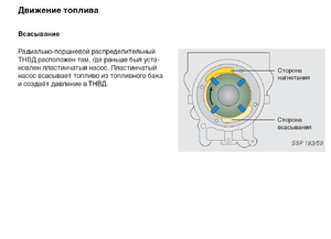

    насос подкачки есть насос подкачки он встроен вТНВД и у него есть выход позволяющий производить замер давления а в баке стоит насос перекачки тк. бак состоит из двух частей то для перекачки там нужен спецнасос .Так какова величина давления подкачки please ?

    Этот насос несколько по другому устроен.

    это ты показал как раз насос подкачки и каково у него давление если на сервисе дали приговор?Вопрос к Газелисту.При этом надо не забывать что это только часть насоса ТНВД- низкое давление- а есть еще высокое давление которое создается плунжерами и автомат опережения впрыска и и устройство подачи топлива. Если эти данные секретные- то переходи в Skype мой адрес mamake i batono
