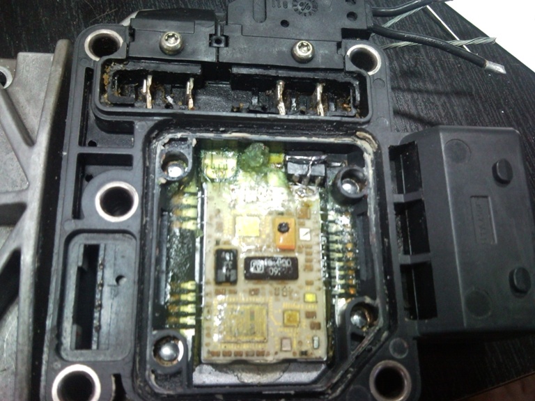

    И еще вопрос, подойдет ли транзистор IRLR 2905 или 2505 надо?

    106е не требует прописки, если 106j эту процедуру требует, то замена не пойдет (я просто не знаю **j насос).
    Насчет транзисторов. В известном видео применен именно IRLR 2905. Я тоже его ставил, но то ли припаял некачественно, то ли теплоотвод на термоклею был недостаточен, то ли я болезнь не вылечил (воздух все таки подсасывало), но через 40 мин. работы он погорел. Есть люди у кого он работает уже долго.
    А в чем проблема купить irl2505? http://www.platan.ru/cgi-bin/qwery.pl/id=6033
    Корпус 2505 больше, поставить его в мозги не так просто. Я для этого убирал подложку штатного транзистора, а сам корпус 2505 обтачивал. При такой переделке надо не забыть припаять все проводнички. В итоге получилось так (http://www.audi-club.ru/forum/attachment.php?attachmentid=400668&d=1400267462)
