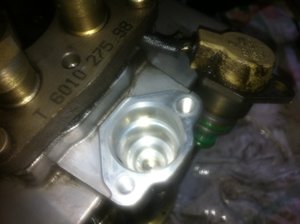

    Таак насос снял, перебрал, сегодня буду прокачивать и заводить ))

    Если не поставил еще ,срисуй номер насоса ато непонятно какой же должен стоять на AFB 059 130 106 А или 059 130 106 D
