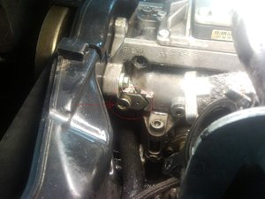

    Добрый вечер комрады!!! Суть моего вопроса вот в чем... Из-под этого болта происходит подсос воздуха, выявленно путем проверки герметичности описанной в библии ауди (ЭЛЬЗА), вобщем я очкую его выкручивать без вашего на то благославения. Что он прикрывает? Чтонибудь вывалится оттуда? Регулировка есть? Момент затяжки? Что используется в качестве уплотнения резьбы? Вобщем пока одни вопросы.
    ЗЫ Комрады, если можно, то начните обсуждение с этих вопросов, типа уверен я или нет что он спускает всю соляру за ночь говорю утвердително ДА все траблы из-за него!!!

    если открутишь этот болт то с Голландией ничего не произойдет.ОТКРУЧИВАЙ. и поведай нам откуда такая секретная мнформация.Чувствую. твое удивление и возмущение сообщю тебе что под этим болтом ничего нет но если снимешь эту прокладку хитрой конфигурации и закрутишь обратно болт то заблокируешь вал насоса.Дальнейшее через личку или Скайп

    Откручивай. На месте разберешся.

    Сыкотно, но по посту товарища Ёнатан поял что болт нужен только для стопора вала насоса. Главное чтобы оттуда ничего не вывалилось.:icon_suicide::icon_suicide::icon_suicide: Я стока сколько стоит насос (хотя в беларуссии за 35 тыс руб. покупал стопроцентно новый даже не востановленный) на разгрузке угля в жизнь не заработаю... :umnik:

    Один болтик выкрутить - ничего не рассыпется, тыж не разбираешь его. :smile42:

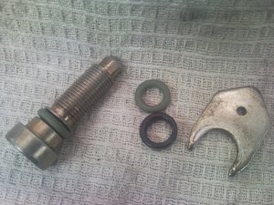

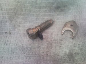

    Выкрутил болт я, оказалась резиновое кольцо усохло в хлам, подобрал колечко, все закрутил, пока опресовка держит, думаю все будит хорошо. Спс за совет.

    Вобщем все поменял, подобрал резиночку из числа саляро-бензо-масло стойких пород резины. Старое колечко совсем скукожилось как нечто на морозе. После замены опресовка прошла на ура. Думаю завтра утром заведется, тфу, тфу, тфу.
