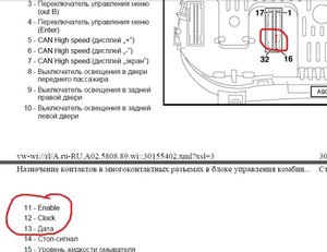

    надо снимать приборку и смотреть.
    Серая фишка (центральная) - пин 11, 12, 13. Если к ним идут провода - то значит будет работать.

    не будет рестаил априори кан как и часть дорестаила.

    эх тогда продай или обратно стефану(((( я бы купил у тебя но финансы поют романсы))) смколько по цене вышло более 6 тыс? вот моя приборка и есть серый разъем и провода такие есть)))
