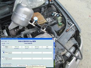

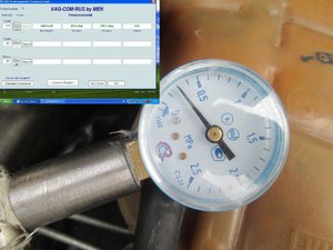

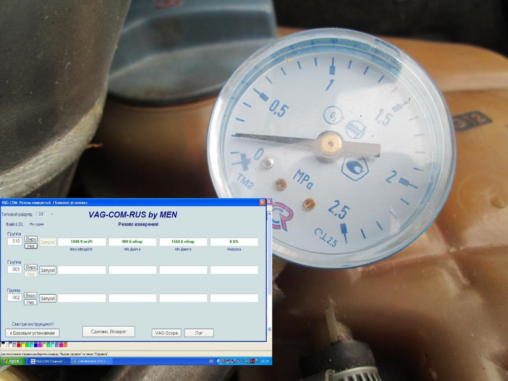

    Сегодня решил проверить калибровку датчика давления практическим методом. Это благо пневмоподвеска пылится в гараже, потому мне не составило особого труда подключить свою систему к датчику.. Действительно тут проблема... будем править...

    axenovmisha ты бы еще на 10 мпа манометр взял и 3 бара им замерял. :rock:

    чем богаты... Это под пневму покупал.... Там давление до 12/14 будет...
    Может ты еще тестером богат? :)
    Нужно накачать 2 и 3 бара в датчик и замерить тестером какое напряжение в мозг идет. Вот тогда можно будет зависимость проследить и с первого раза калибрануть в прошивке :)
    Сейчас у тебя датчик на 4000 мбар абсолюта =5в в прошивке откалиброван.
