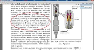

    Ход твоей мысли я понял :nod:
    Скорее всего не в распылителе дело (коррекция 13,14 гр стремится к 0), а в обмотке управляющей форсуки, которая давала в ЕЦУ искаженный сигнал.
    Обмотка сделала "кря" сигнал более не искажается, двигатель корректно заработал.
    Получается так что б\у форсунку или перематывать обмотку не вариант. :shock:
    Просто у нас в городе А8 2.5 одна катается, я всегда поражался как у него мягко мотор работает и не мог никак понять в чем же может быть дело.
    Хотелось бы еще доподлинно знать кроме того что через диагностику не видно момент впрыска, на что ни будь влияет неисправность обмотки управляющей форсунки?

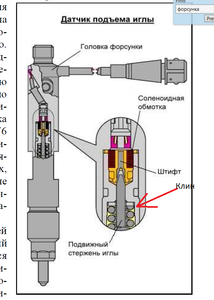

    Значится сегодня решил разобраться с форсункой.
    Первое что меня смутило, почти 400ом сопротивление.
    Ладно я понимаю было бы межвитковое и сопротивление стремилось к 0, а тут 400.
    Начал разбирать форсунку, что бы до катушки добраться.
    А у меня там клин, подвижного стержня иглы.:cry:
    Форсунка восстановлению не подлежит, только замена.
    Так и не понял с какого 400ом там взялось....

  18. SergV
    SergV Старожил
    20 янв 2008
    10.311
    Audi Q7/4L/BUG/JXX
    Форсунка не разбирается до конца из за клина.
    Доступа катушке нет.
    Лепить "горбатого" не в моем стиле.
    Завтра поставлю другую форсунку и все дела.
