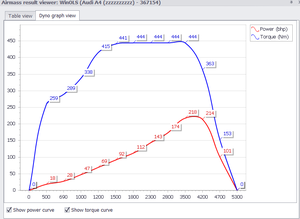

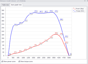

    Что за ерунду ты пишешь.?
    52 мг, это уже далеко не сток и за пределами досигаемости недопривода на акпп.
    52 мг, и 2.7 буст на стоке оптимал. Но у меня пока что не стоит датчик на 3 бара, дуть выше 2.5 без датчика не безопасно.
    По этому такая и настройка безвредная.
    Вот сток и тот же VAG EDC15P+ Suite рассчитывает мощность также как завод изготовитель заявляет.
    А вот и моя тюненая прошивочка с 52 мг, дальше просто уже датчика не хватает.

    Да я тоже так думаю. Ведь моторчик, ТНВД, турбинка и многие другие детальки уже не те что были 10 лет назад! Поэтому со стоком в прошивке твою тачку тянут уже не 180 пони, а какое-то другое их число, однозначно меньшее! Поэтому при 52 мг цикловой и 2450 наддува ты возможно имеешь стоковые 180лс или около того.
    И ещё: если хочешь что бы тачка ехала быстрей сделай 2 простые вещи: выстави цикловую на ХХ равную 3.8 - при такой цикловой (и прочих равных) двигатель имеет лучшую эластичность (будешь иметь лучшее время разгона в пределах одной передачи) - т.е. затуп на низах минимальный и провал на верхах - тоже минимальный.
    И раз ты говоришь что на верхах она у тебя сдувается то это происходит во первых от того что ты зачем-то уменьшаешь топливо ... ??? Типо датчик не видит достаточного наддува, что бы хватило воздуха для сжигания 52 мг топлива ? Или зачем ? А ещё - управление турбиной ... Я помню когда у меня был шток короткий и давление наддува резко росло и был передувчик , а потом недодувчик из за дурацко-организованного управления турбиной - машина начинала подтупливать после 3000 из за нехватки воздуха , вследствие недодува! Помню как Пётр удлиннил шток на 2 оборота и произошло следующее: машина на низах до 2000 стала ехать хуже, а после 2000 передув исчез, недодув - тоже и время разгона в пределах 3-й передачи сократилось сразу на больше чем секунду !!! И это только от удлиннения штока турбины на 2 оборота ... :cool:
