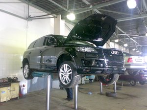

    Всем привет.
    Тут разговор идёт об очень волнующей меня теме на которой я съел уже пару костлявых бродячих собак.
    Поскольку являюсь владельцем сервиса VW-Audi молниеносно отреагировал на рестайлинг и в начале июля заказал себе новую морду..(у меня 3.6 2007 "наша" почти база)
    Вы всё прально написали что нужно заказать...почти
    Вообщем ждал я всё это месяц и дождался. Фары приехали "пустые" В каждой фаре по три блока(каждый в среднем по 15т) то есть всего 6... Менять надо 2 мин (диодный блок тож есть) т к в новых фарах новый вид газа и лампочки для них нужны типа D3S(они у дилеров есть-ждать не надо), каждая в рознице по 11
    Потом када начали ставить бампер (а пришёл мне как выяснелось старый эслайн) в него не подходят новые повторители(они длинее на 3см) Сейчас заказал ещё один бампер-сказали за косяк со всеми решётками поменяют басплатно.
    Помимо всего фары сейчас не включаются-ни ближний,ни диоды,ни даже поворотники с дальним. Дилеры все говорят какуту хрень. Кто что прописывать надо. Кто что ничего не сделать. Короче в Питере я похоже в этом пионер.
    Завтра машину своим кулибиным буду отдавать-грят какие то обманки поставят и всё круто будет.
    По поводу зада пока не занимался-с передом бы решить всё))
    Так что как всё сделаю отпишусь. Землякам вообще посильно даже смогу помочь..))
    Пока тачка выглядит так как то...
