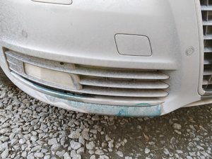

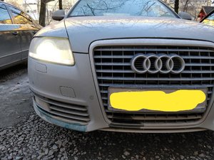

    Всем доброе утро! 3 дня машина стояла без движения, при встрече обнаружил вот такую картину (на фото). Судя по цвету подтекание явно незамерзайка, вопрос откуда? Может кто сталкивался, буду признателен за ответы, советы.

    Из омывателя фары

    Обычное дело - ссаные омыватели!

    По любасу бампер снимать. Клапан от С5 решит проблему.

    Была такая же фигня, поставил клапан и забыл 28042015505.jpg . Кстати, целиком бампер не снимал, отвел только левую сторону и внедрил клапан вместо тройника, правда на подъёмнике.​

    Аналогично решил проблему.

    Спасибо откликнувшимся, значит будем менять клапан

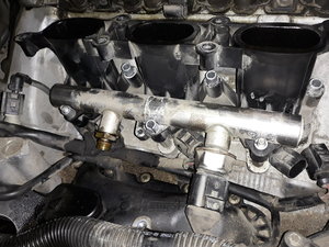

    Всем привет! Мужики подскажите пожалуйста как снимается распределитель топлива и корпус воздухораспределителя.Какое там соединение у форсунки и распределителя топлива?Я так понял это все должно сниматься без форсунок.Шатается а в верх не идет,может надо с усилием тянуть?

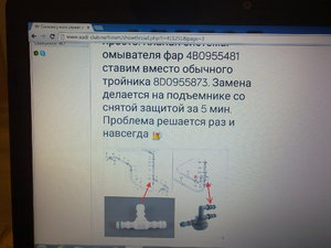

    А вот у меня не решило. Точнее форсунка "ссать" перестала, а вот "здоровая" перестала прятаться.
    Я сделал так.

    Привет! У меня аналогичная ситуация. Ссытся левый омыватель.
    Можно поподробнее как и что делать?

    Ставишь клапан на трубки омывателей вместо тройника, может понадобиться переходник, но не факт:

    Понял, спасибо)

    Поменял обе форсунки и на всякий случай поставил клапан.Левая перестала убираться,верней убирается но очень медленно,по мере сброса давления.Клапан с новыми форсами не эффективен.

    Я форсы не менял, только поставил клапан, форсы убираются штатно и течь прекратилась. Уже 2 года все в норме.
