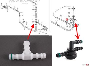

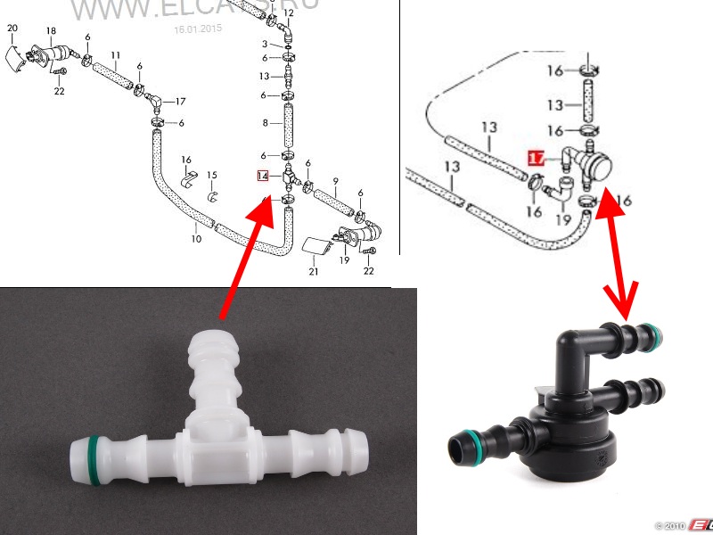

    Экспериментировал когда-то, всё точно так же на 2х штуках - потекли сразу. У себя вышел из положения установкой вместо тройника, клапана от С5, он без давления не срабатывает, а следственно самотеком омывайка не течет. Схема работает 2 года. Возможно, давление снизилось, но форсунки выезжают полностью.

    А поподробнее можно? Какой номер у этого тройника и как туда добраться?

    Vladislav250, всё очень просто: Клапан системы омывателя фар 4B0955481 ставим вместо обычного тройника 8D0955873. Замена делается на подъемнике со снятой защитой за 5 мин. Проблема решается раз и навсегда :beer:

    Насчет добраться-без снятия бампера никак на дизелях.Там стоят интеркуллеры и блокируют доступ к форсункам.Когда приехал в сервис решили посмотреть откуда течет жижка,подняли на подъемнике и полчаса прыгали у машины.Сняли решетку ПТФ и саму ПТФ и фонариком кое-как светили,чтобы хотя бы посмотреть откуда капает.Не представляю как ты тройник сможешь поставить?Если только вместо рук щупальцы:nod:
  16. Vladislav250
    Vladislav250 Участник форума
    6 окт 2014
    113
    A6C6 3.0TDIq 2010г
    Aleksey.vbg, спасибо! Теперь только понять как туда добраться с моим дизелем))
    Так я правильно понимаю что сняв бампер до тройника я доберусь? Тогда в любом случае, будь то установка заглушки и отключение омывайки, или установка тройника, один *** бампер снимать, так лучше поставить тройник. Так? :)
