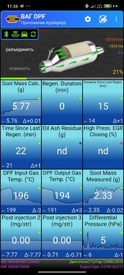

    Все верно сделали . Единственное надо было перед тем как обнулить посмотреть показания датчика дифф давления на сажевом . Если показания вменяемые то можно обнулять . Если сажевый реально забитый то это не поможет .
    Zabadai нравится это.
  2. Zabadai
    Zabadai Новичок
    6 мар 2023
    59
    Нижегородская обл.
    Сейчас вот так. Разность давления тоже снизилась (правый нижний квадратик). Небольшая пробочка видимо всё же была на фильтре.

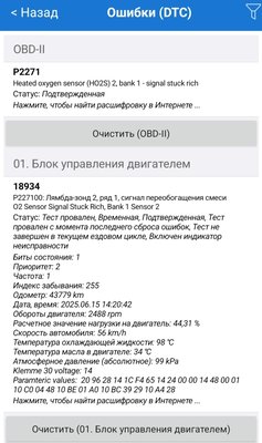

    В последнее время примерно раз в месяц выскакивает ошибка богатой смеси P2271 в блоке 01 по лямбде. Заправку поменял, все равно вылезла. Не лямбда ли по-тихоньку накрывается, хотя и пробег невелик? Может кто сталкивался уже с такой ошибкой?
    Адрес 01: Электроника двигателя Файл QML:
    Номер детали VW/Audi: 4M0 906 259 S АО: 06L 907 425 C
    Компонент и/или версия: R4 2.0l TFSI H15 0001
    Кодировка: 2A2A00122576010E74280000000000000000000000000000
    Код мастерской: WSC 31414 038 00001
    Метка файла ASAM/ODX: EV_ECM20TFS0204M0906259S 001001 (AU73)
    ODX: EV_ECM20TFS0204M0906259S.odx
    1 неисправность:
    18934 - Лямбда-зонд 2- Ряд 1
    P2271 00 [11101101] - сигнал слишком богатой смеси
    Индикатор неисправности ВКЛ - Подтверждено - протестировано после удаления записей
    Стоп-кадр:
    Приоритетность: 2
    Счётчик возникновения ошибки: 5
    Пробег: 40137 km
    Дата: 2025.04.05
    Время: 09:44:42
    Частота вращения двигателя: 2562.25 /min
    Нормированное значение нагрузки: 40.0 %
    Скорость автомобиля: 58 km/h
    Температура охлаждающей жидкости: 96 °C
    Температура воздуха на впуске: 33 °C
    Атмосферное давление: 990 mbar
    Напряжение клеммы 30: 12.636 V
    Индекс забывания по OBD: 40
    FAC_LAM_LIM[1]: -1.398 %
    Коррекция лямбда-зондов: смещение скважности: ряд 1: 0.00024
    LAMB_DELTA_SUM_LAM_ADJ_AD[1]: 0.00708
    Лямбда-зонды: фактическое значение: ряд 1: 1.0693
    Нагрев лямбда-зонда: сопротивление: ряд 1: зонд 2: 422 Ohm
    TEG_DYN_LS_DOWN[0]: 578.1000 °C
    VLS_DOWN_SAE[1]: 0.290 V
    Готовность: 0000 0100
