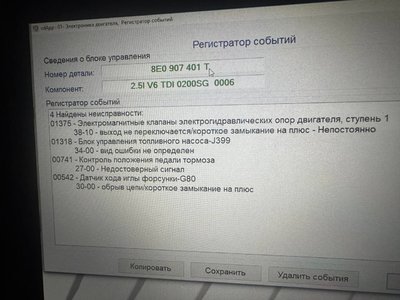

    на всё, с ошибкой по подушкам вполне может не развивать мощность

    так и есть, мощность не набирает, первым делом проверить проводку опор двигателя, а потом обратить внимание на форсунки? механик сказал что есть возможность сбитого цикла зажигания

    Не едет она из-за лягушки.
    ЭБУ ограничивает мощность и должна мигать спираль.
    Из-за ошибки по игле невозможно увидеть угол опережения зажигания, но правильность угла приблизительно можно определить по работе клапана опережения в поздно и рано в режиме базовых.
    Подушки ни на что не влияют, кроме тряски на хх. Похоже на плохой контакт.
    Но сначала надо все ошибки удалить и проверить снова.
    Возможно и по насосу уйдет.
    Плохой механик или не по этим моторам.

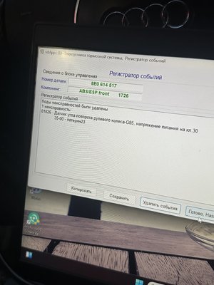

    Помогите
      426,6 КБ
      21
  14. ser_gr72
    ser_gr72 Старожил
    23 окт 2006
    28.429
    #6334 ser_gr72, 24 июл 2025
    https://share.google/QJmgfaI9acVjbx4XG
    Как появилась? После ремонта?
    Датчик правильно стоит?
    Адаптацию делал?
    Вот ещё...
    Ошибка 01826 ― неисправность датчика угла поворота рулевого колеса - Белорусский Audi Клуб https://share.google/tdxwiNnGbfqS3M6HO

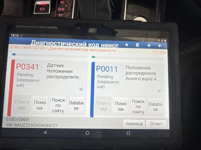

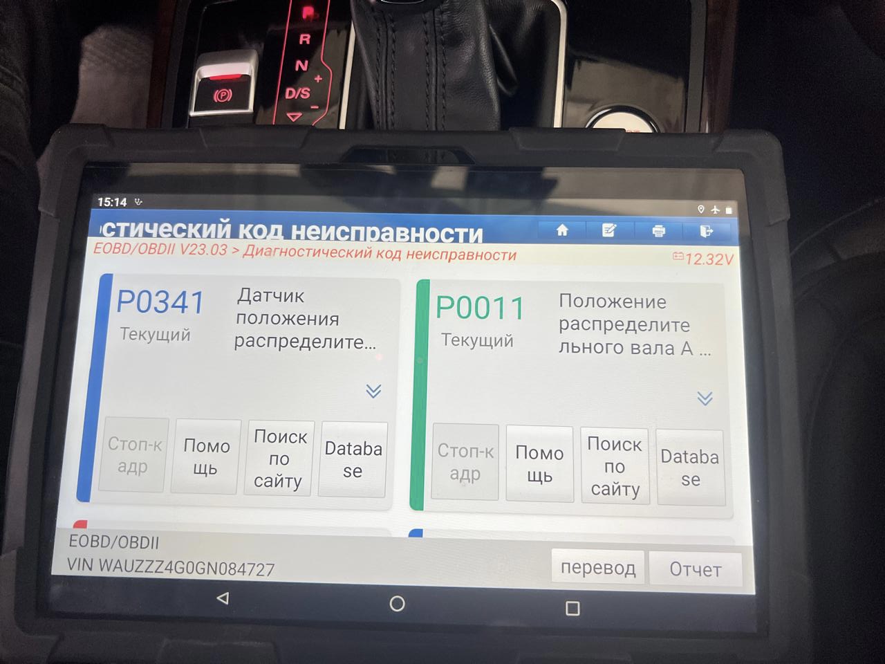

    Всем привет! Недавно приобрел себе Ауди А5 2008г, 3.2 FSI, автомат, полный привод. При покупке были ошибки по двигателю по богатой смеси, по лямбде, по расходу воздуха. Сейчас остались ошибки P1158 и P0068. Помимо ошибок, у двигателя плавают обороты на ХХ, большой расход, вялый отклик на нажатие педали газа, рывки в движении. При легком нажатии на педаль (примерно, 1/3 хода), машина никак не реагирует, только мгновенный расход подскакивает до 40л, если нажимать педаль посильней, то машина резко начинает ускоряться. Датчик давления воздуха в коллекторе поменял на новый китайский Стартвольт. После замены, мне показалось, что машина взбодрилась, но через день всё повторилось. Самодельным дымогенератором дул во впуск, в нем всё герметично. Подскажите, в какую сторону еще смотреть?
  16. Эйван
    Эйван Живу я здесь
    27 янв 2018
    3.794
    Подсос воздуха наверное.
  17. dementr
    dementr Новичок
    26 июл 2025
    18
    Говорю же, дул во впуск дымогенератором, подсоса не увидел
  18. Эйван
    Эйван Живу я здесь
    27 янв 2018
    3.794
    Тогда форсунки на проверку.
  19. dementr
    dementr Новичок
    26 июл 2025
    18
    На форсунки есть подозрения, т.к. давление в рампе быстро падает, запуск с детонацией происходит. Но как это влияет на давление во впуске?
