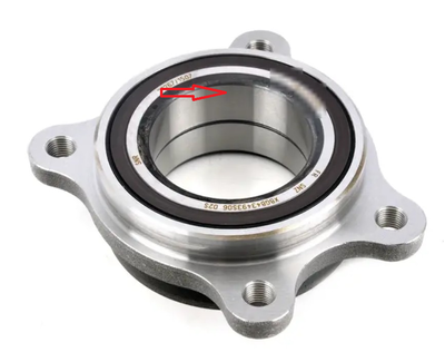

    Дык вроде это не подшипник а ступица...)
  2. warpgate
    warpgate Новичок
    17 июл 2009
    16
    A6 C6 2005, 3.0TDi, BMK
    Это часть подшипника с дефектом осталась на ступице, потом сбивается зубилом или срезается болгаркой.

    я уж не знаю как так можно уездить подшипник чтоб он развалился...))) сколько раз менял - всегда снимался целиком!)
