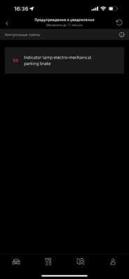

    Добрый день! Подскажите пж. Кто сталкивался с такой проблемой. В приложении выскочила такая ошибка. На табло в машине ошибок нет. Лампа ручника горит. Что может быть ?

    interculer Заблокирован
    16 мар 2020
    1.425
    Чукотский АО
    AUDI
    Индикатор на клавише.
