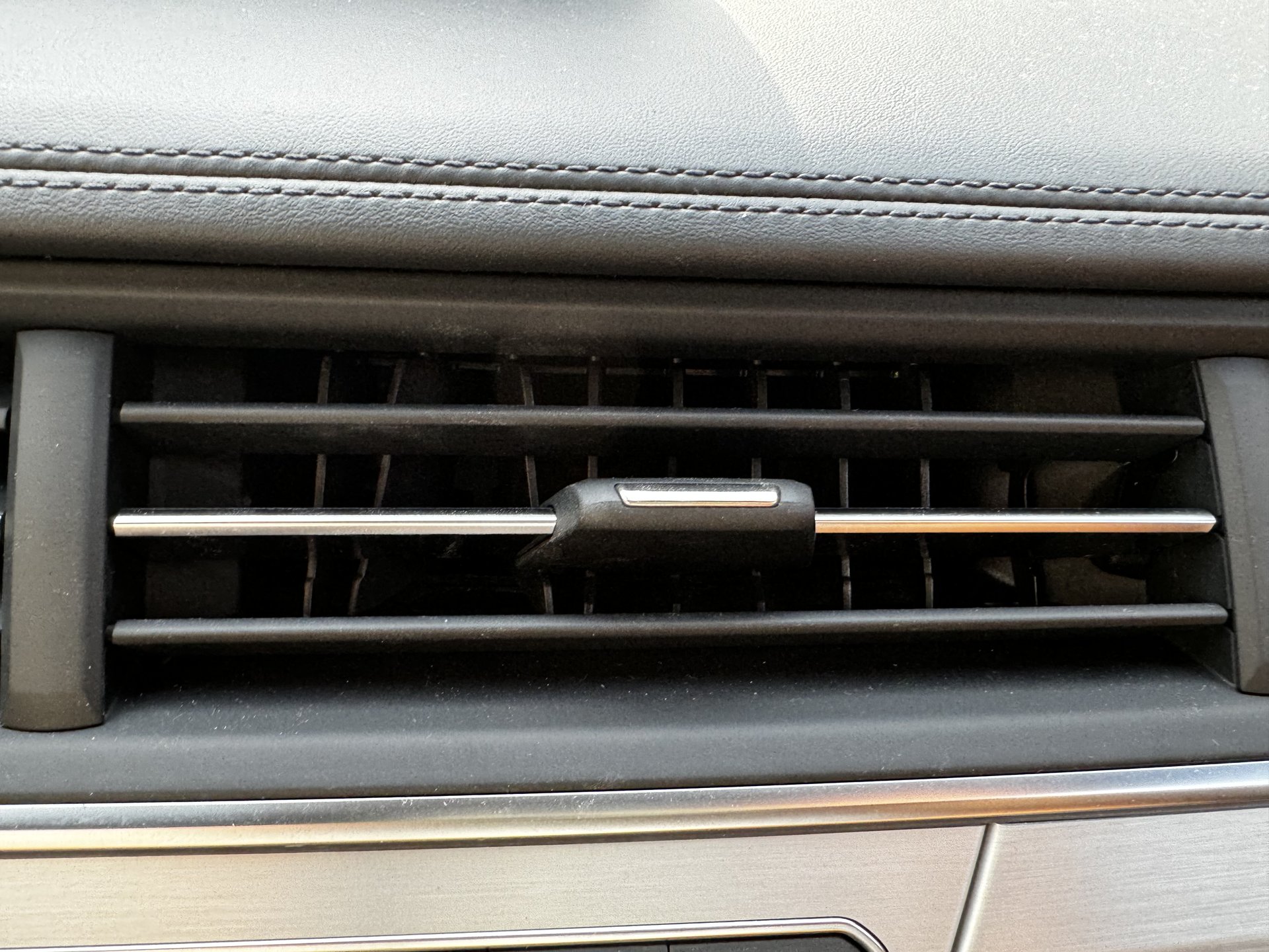

    Как снять центральный дефлектор вентиляции на торпеде (который длинный), а то шторки по непонятной причине разъехались
      475,7 КБ
      47
