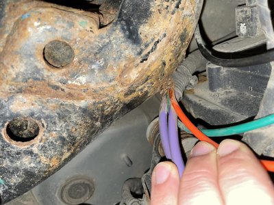

    Во вы как далеко копнули ! Смотрите воздушные магистрали возле блока клапанов . Не самым удачным образом расположены ... Трубочка , та что идёт на переднее правое колесо , вечно перетирается под изолентой . Блок клапанов расположен за задним правым колесом .

    Вчера про проблемы возвопила SQ7 2017 года. Медленно, но верно на парковке падает на переднее левое. Вопит на ходу. После перезапуска - перестает. Падение прогрессирует. Сегодня начала требовать ждать подкачки перед началом движения. Диагностика считывает ошибку:
    DTC C114707 (Front left air spring/air hose, mechanical fault).
    Ну и предположения Audi (для машин 2017 года) ведут к помянутым Вами трубкам у блока клапанов: https://static.nhtsa.gov/odi/tsbs/2020/MC-10173851-0001.pdf
    В середине 2018 года это должно быть вылечено.

    С утечкой все было как в приведенном TSB. Трубка переднего левого протерта и еще одна( переднего правого) на последнем издыхании. Отремонтировали.

    Проблема с магистралью четко описана в документах Audi. Магистраль не меняется - в месте дефектов устанавливаются ремонтные фитинги. Можно и из ближайшего магазина пневмооборудования, можно и "фирменные".

    Все абсолютно так, как описано.
    Трется о подрамник.
    Сегодня ездил в область. Закрыл, стою у машины. Шипит. В районе заднего подрамника правее.
    За час спустил балон.
    Подумал не дело. Стал гуглить. На обратном пути в мск нашёл сервис по пневме. За час все сделали.
    Все точно так же как написано в файле выше!
