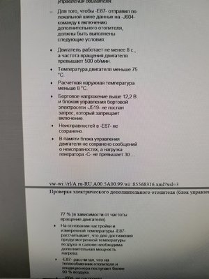

    Насколько я понял, для активации фена должны совпасть три фактора,
    1) Низкая температура окружающей среды, можно предположить, что ниже 0
    2) Низкая температура антифриза, ну и всего мотора, наверное логично предположить, что если активируется ниже 0, то на 30-40 градусах отключится.
    3) Запущенный мотор и генераторный, хороший вольтаж в системе.

    3.868
    Q7 TDI 2016г.
    Всё верно, объяснил дилер т.к. в мороз -25-30 гр.ему будет мало и 30-и мин.

    Если ниже 10 градусов

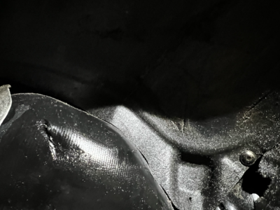

    Всех приветствую! На днях ехал по дороге из Москвы в НН и поймал видимо какую-то железяку, удар по днищу - вроде никаких особых последствий сразу не обнаружил, но потом оказалось, что пробит бензобак (трещина) и капает топливо.
    Вариантов решения проблемы несколько:
    1. Купить новый - хорошо, но дорого.
    2. Купить б/у - какой все-таки номер смотреть (заменители) 4M0201060CH или 4M0201060ED?
    3. Ремонтировать - делают ли наши бензобаки и может кто подскажет где в НН это можно сделать наилучшим образом?
    Заранее благодарю за ответы.

    Снимается с улицы. Тоже менял себе (и на двух предыдущих ауди - А4 2008 и q5 2011 тоже менял. Годы идут, а глюки остаются).
    Лючок бензобака откройте = на черном кожухе вокруг горловины по углам четыре прямоугольных отметины - надо в этих местах ПРОРЕЗАТЬ, сунуть отвертку и отжать защелку. Да, во всех четырех. Это из ЕLSA алгоритм если что)
    И надо еще подкрылок слегка открутить, чтобы трубку дренажную освободить.
    Пришлось помучиться, ибо где там защелка и куда давить ничерта непонятно. Но справился.
    Вот здесь подробно писал с фотками https://www.audi-club.ru/threads/te...pravnosti-q7-4m.450285/page-480#post-12711808

    С 1.,2. и 3, сегодня справитесь и сами, здесь всё зависит от вашего благосостояния))), а вот ещё про пункт 4. скажу: Защита, для пластмассовых баков - просто необходима.

    Как временная заплатка что бы доехать: трещину залепить хозяйственным мылом...

    Про фен написано уже страниц на 10... Определяется легко, работает он или нет, через меню комфортных потребителей. Сегодня поеду с работы выложу фото как это выглядит.
