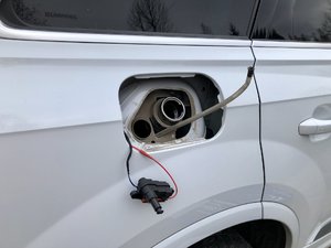

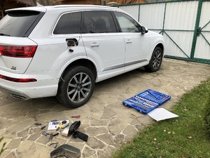

    Иногда перестал отпираться лючок бензобака - подъезжаешь к заправке, машина открыта, а лючок заперт. Пощелкаешь брелком, отпирается.
    Ввиду нерегулярного проявления неисправности, которая не оставляет ошибок ни в одном из блоков, решил не связываться с вурдалаками из ОД и самому поменять. Благо опыт был - именно эта деталь выходила из строя на моих предыдущих Ауди - А4 В8 и Q5 8R.
    замочек через zzap обошёлся в 1200 руб, в замене две сложности:
    1) отвести подкрылок, чтобы освободить дренажную трубку. Грязное дело.
    2) проколоть дырки рядом с заливной горловиной чтобы освободить фиксаторы кожуха вокруг этой самой горловины. Это по Эльза такая методика предложена) даже метки нанесены, где колоть. Технологии 21 века)
