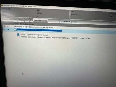

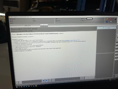

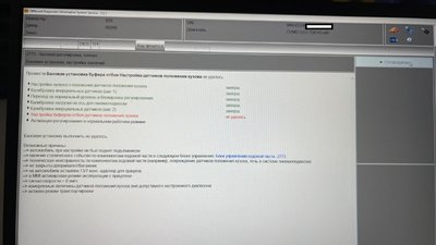

    Подскажите не могу пройти адаптацию ход отбоя. Все проходит, кроме нее. Блок рабочий - его проверили онлайном - нет ошибок, на всякий случай залили прошивку. Но все равно при проходе на ход отбоя нужно вывесить колеса, и сразу не удалось. Не могу найти причину. Пробовал полностью базовую, тоже рушиться на отбое. Проводку от датчиков положения кузова до блока прозвонил дилер и еще один сервис - все рабочее. Есть ошибки С10С500 базовая установка (ход отбоя) и B200300 блокировка функции. Уже все мозги сломал из-за чего может быть такое? Подскажите куда рыть)) ]
