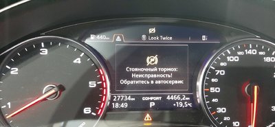

    Ребята, купил машину, при открытой двери завожу машину, пишет ошибка стояночного тормоза (решается перезапуском двигателя с закрытой дверью), и заметил бывает редко что не доводиться водительская дверь.
    Что делать подскажите? Заранее спасибо!

    Либо менять замок. Либо забить. И так и ездить.

    Можно пробовать перепрошить дверь, настраивать замок, заменить уплотнитель двери... Это то, что обычно предлагает дилер. Но реально поможет только замена замка с приводом. Ну или смириться и забить как уже написали выше.

    Интересно, когда мы доберемся с решением этой проблемы до того, что кто-нибудь разберет замок и найдет в чем там глюк. Он же явно механический

    эти глюки с замками не прекращаются у ВАГа с начала 2000х,проблема как обычно была в туареге например,умирал микрик,многие заказывали его в китае,паяли ваяли,дрочились,но хватало не надолго,меняли замок в сборе и все было нормально,до поры до времени.Видимо эта болячка будет вечной

    Я купил смазку с тефлоном в аэрозоле. Прохожусь раз в год - осенью, следующей осенью, как выскакивает ошибка, повторяю. Пока работает

    я же надавно писал про эту ошибку
    опять штоле повторить!?:D
    У меня произошло рассогласование блоков комфорта,так мне пояснили дилеры,сделали согласование все нормально
