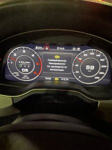

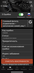

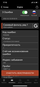

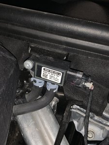

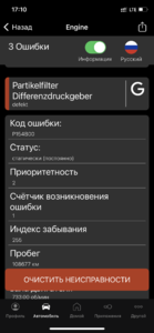

    Беда не приходит одна! Сначала выскочила ошибка по сажевому фильтру, а после перезапуска неисправность привода и отсутствие тяги! В блоке двигателя три ошибки, одна из них по датчику давления выхлопных газов в сажевом фильтре! Просмотр текущих данных показал разность давлений в сажевом 130 кПА, что при запущенном двигателе и что при заглушенном, показания не изменялись!
    Отключил этот самый датчик, сбросил ошибки, одна все равно осталась по этому датчику, но машина поехала! Передвигаться возможно, затупов нет! Заказать новый датчик на данный момент проблематично, постоянные отказы поставщиков, и с каждым днём цена выше примерно на 1 т.₽.

    где-то у меня лежала слитая с моих мозгов прошивка с вырезанным этим датчиком :) но я восстановил датчик и залил нормальную прошивку. да, прошивка на B заканчивается, т.е. из древних.

    Восстановил это заменил, или отремонтировал существующий? Что в нем могло произойти? Дефект пайки или сами сенсоры давления выходят из строя?

    конечно новый поставил. он тогда разумных денег стоил...

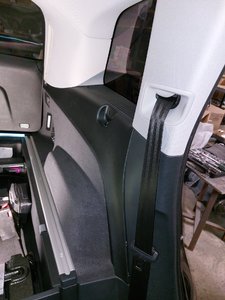

    Добрый вечер! Подскажите пожалуйста, как снимаются пластиковые панели задней стойки!? А то пластик поскрипывает, хочу проклеить изнутри, а последовательность разбора не знаю!
