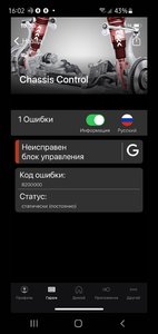

    Ремонтник прислал вот такая ошибка теперь появилась, это писец....

    Одно то, что люди читают ошибки каким-то свистком со смартфоном уже о многом говорит. Где вы таких находите? Словно специально подбираете.

    Бегите от них, если эти мастера считывают ошибки obdeleven, ни чего против не имею против этого девайса, сам таким пользуюсь, но я не мастер-ремонтник и не ремонтирую авто!
