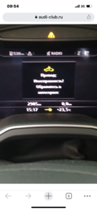

    При заводке заводица и через секунду глохнет с ошибкой что на фото, потом перезапускаю и все норм, грешу на сигу или еще куда копать?

    Смысл гадать - надо читать диагностикой.

    Седня почитаю

    Да она заводится с 10 раза и едет нормально и ошибок нет, грешу на сигналку. Заменил в метках батарейки, наблюдаю)

    В об
    щем проблема была в батарейке метки)))

    Не "метки", а метки дополнительной сигнализации. Родная метка таки сообщает и о разряде, и об отсутствии.

    Ну да, наколхоженой метки, у меня их две аж
