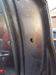

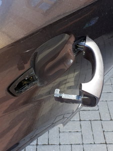

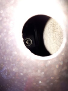

    Все достаточно просто - в торце двери вынимается резиновая заглушка, в глубине болт под Torex, откручиваешь его (он не должен упасть, т.к. закреплен в пластиковой детали крепления ручки), затем (интересный и важный момент!) необходимо нажать на этот болт (можно той же отверткой) в направлении вперед по ходу движения, далее аккуратно поддеваем (либо руками расшатываем) заднюю (неподвижную) часть ручки и аккуратно вынимаем ее. Затем подвижная (основная) часть ручки отводится в заднем направлении, вынимается сначала из заднего отверстия, затем из переднего. Далее отсоединяются два разъема (светодиода и сенсора ручки). Чтобы вынуть сенсор (он вынимается через заднюю часть ручки, задняя черная заглушка - это часть сенсора), отсоединяем оба оставшиеся части разъема от корпуса ручки, снимаем, аккуратно поддевая черную заглушку вместе со светодиодом, и затем поддевая часть сенсора сзади ручки, вынимаем сенсор вместе с проводами и разъемом, протаскивая внутри корпуса ручки. При обратной сборке есть один момент - нужно чем-то (я просто набросил пластиковый хомут, потом его вынул) подцепить металлический элемент (подпружиненный) - его видно через заднее отверстие - и оттянуть на себя, а затем вставить "Г"-образную часть ручки в отверстие так, чтобы этот металлический элемент оказался между язычком ручки и внешним корпусом двери - вы поймете, что сделали правильно, по правильному положению ручки и ее возврате в это положение (влияние подпружиненного элемента) при оттягивании. Затем вставляем заднюю часть ручки в отверстие и закручиваем болт в торце двери, ставим резиновую заглушку обратно - и усё в порядке, шеф!
    Вроде написал много, но на самом деле все достаточно просто, самое сложное было понять, как вскрывать саму ручку. Да, вскрывал для понимания, как достать для замены как светодиод (не светит в водительской двери, причем один раз меняли по гарантии, сейчас гарантия закончилась) , так и сенсор (правая задняя дверь не закрывается и не открывается через ручку - только через ЦЗ). Сегодня все заказал, как буду менять, попробую сфотографировать процесс.

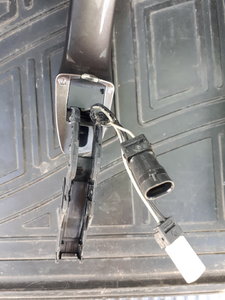

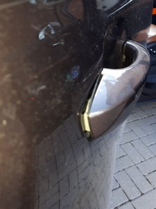

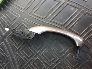

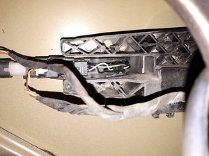

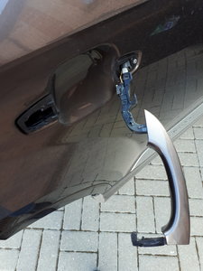

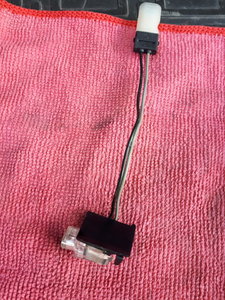

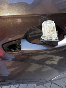

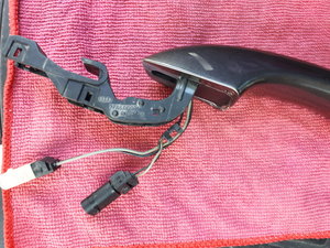

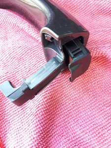

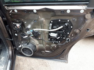

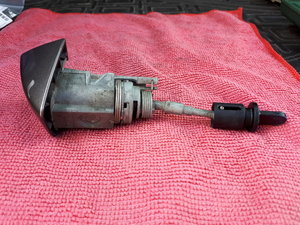

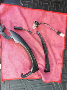

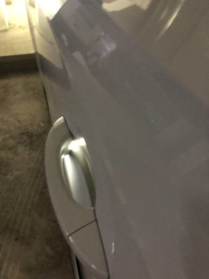

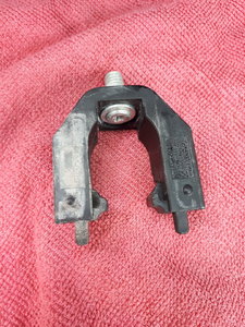

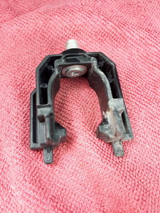

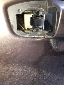

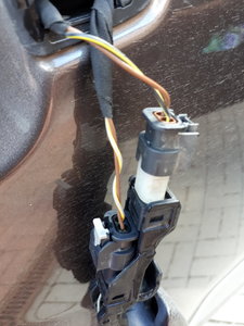

    Как и обещал, при замене на задней правой двери сенсора ручки сфотографировал процесс разборки и замены.
    По фото:
    1. это отверстие, со снятой заглушкой, внутри виден винт под Torx;
    2. месторасположение отверстия в торце двери;
    3. операция вынимания задней части ручки;
    4. так выглядит вынутая часть ручки;
    5. вид внутреннего пространства;
    6. отсоединяем ручку сначала сзади;
    7. затем вынимаем из переднего отверстия;
    8. вид вынутой ручки с разъемами;
    9. сама ручка;
    10. отсоединенные разъемы из креплений в ручке;
    11. вид сбоку поз.10;
    12. собственно светодиод подсветки (такой менял в передней водительской ручке);
    13. отсоединение сенсора ручки от корпуса ручки;
    14. состав ручки - корпус, сенсор, светодиод;
    21. фото ручки изнутри двери.
    Теперь самое интересное - как писал ранее, винт крепления ручки не упадет, но... при неосторожном движении пальцем внутри двери при обратной сборке ручки слетела с салазок вся пластиковая деталь вместе с винтом (фото 17 и 18) и упала внутрь двери! Пришлось разбирать обшивку двери (фото 16), дверь практически полностью закрытая, пришлось снять (открутить) пластиковое черное "окно" и только через него с огромным неудобством сначала найти упавшую деталь, а затем долезть и поставить ее на место (с 7 раза, поддерживая отверткой через отверстие винт).
    Кстати, в передней водительской двери задняя часть ручки вместе с механизмом открытия двери ключом механическим способом, а также винт крепления находится ближе к самому отверстию.
    Вроде как ничего не забыл.
    Резюме - ничего сложного, во всяком случае стоимость сначала диагностики, а затем замены детали у оф.дилера отбивает всякую охоту обращаться туда по таким мероприятиям.
    Да. сенсор купил в Экзисте за 1,5 рубля (фирмы Dominant, оригинальный у дилера в районе 7 руб.!!!), светодиод только оригинальный бывает - 1,5 руб.
    С уважением, Юрий.

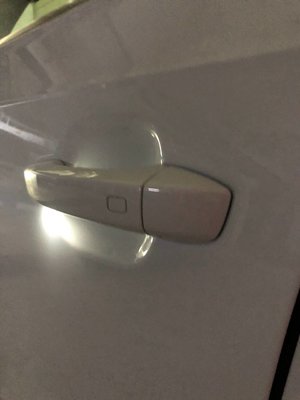

    Пару нюансов по снятию ручек (чтобы потом не "колдовать" со стяжкой)
    После того как открутите болт Torx, перед его вдавливанием, оттяните ручку в максимальное положение. удерживайте в таком положении и вдавливайте болт. Суть процедуры вдавливания болта заключается в том, этим действием вы смещаете подвижную пластиковую деталь, которая при смещении освобождает неподвижную часть ручки, которая вынимается первой, а также фиксирует металлическую скобу в открытом положении. Потом ручка встает на место без фокусов.
    Если вдруг ручку забыли оттянуть и вдавили болт, можно его опять закрутить и пластиковая деталь встанет обратно в фиксирующее положение, потом повторить процедуру в правильном порядке. Если же все таки сняли ручку и закрытого положения (как это сделал я :)) можно стяжкой оттянуть скобу и потом подвижной частью её зафиксировать.
