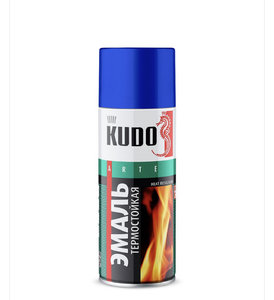

    Была така
    Добрый вечер. Проблема такая возникнула после 80К пробега. Купил баллончик за 200 руб и скотч малярный. В первый день 10 минут дел и на след день еще разок и как новые. Матовые как с завода. Сейчас пробег 120К. Как новые до сих пор.
