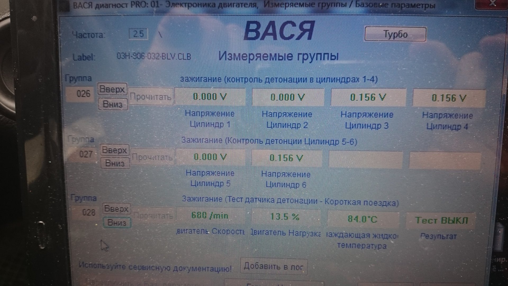

  1. Вадим1970
    Вадим1970 Новичок
    28 фев 2016
    29
    Ауди Q 7
    Чтобы это значило? Это норма? Прошу не судить строго, только начинаю разбираться, подсказать не кому! Ауди Ку 7, двигатель 3,6 (бензин) .За ранее,спасибо!!!
      446,8 КБ
      664
  2. g01dt00th
    g01dt00th Живу я здесь
    24 ноя 2013
    4.689
    A6C6 AR 4.2fsi '06
    смотреть надо не напряжение на ДД, а ретарды под нагрузкой

  5. g01dt00th
    24 ноя 2013
    4.689
    A6C6 AR 4.2fsi '06
    Ретарды - это откат УОЗ, в каких группах их смотреть я уже не помню, но они там все рядом, напряжения на Дд, пропуски воспламенения и ретарды

  7. Вадим1970
    Вадим1970 Новичок
    28 фев 2016
    29
    Ауди Q 7
    Да, я думаю проблема. При запуске на холодную появляется черный дым сек.20, потом белый сек 10, а после все приходит в норму и с выхлопной большой конденсат.
  8. g01dt00th
    24 ноя 2013
    4.689
    A6C6 AR 4.2fsi '06
    Маслосъемные колпачки
  9. Вадим1970
    Вадим1970 Новичок
    28 фев 2016
    29
    Ауди Q 7
    #9 Вадим1970, 12 июн 2017
    Посмотрел свечи, 3-я и 4-я свеча была залита маслом. Наверно вы правы, нужно в начале проверить компрессию в цилиндре и от этого плясать. Я правильно понимаю? Хотя ошибок никаких.

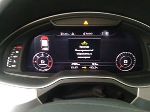

  10. МихаилКнязь
    МихаилКнязь Новичок
    25 авг 2017
    5
    Добрый день.
    Может кто сталкивался!!!!
    При движении неожиданно выскочила ошибка на приборной панели (ключик, привод и .......)
    При диагностике автомобиля показались ошибки и на приборной панели остался только КЛЮЧ(ошибка доступа).
    После стирания ошибок все проходит примерно на пару дней, а затем повторяется снова....
    Дилер пока не знает что это(((((((((
    Стоит сигнализация которую снимали и меняли.
    Ниже перечисляю все ошибки которые выдает машина:

  11. barberan
    barberan Новичок
    20 сен 2010
    25
    VW
    на новой А5 В9 тоже частенько загорается ключик на приборке, разбираемся с дилером с этим... прошивка, разумеется, не помогла

  13. barberan
    barberan Новичок
    20 сен 2010
    25
    VW
    Сигнализация сток.
    Пока собираю инфу: попросили фото и видео приборки в момент, когда загорается ключ.
    Также попросили посмотреть на сам ключик, горит ли на нем красная лампочка в момент, когда на приборке загорается ключ.
    Пока что разбираемся, но бесит порядочно.

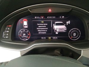

  15. CryptoKing
    CryptoKing Новичок
    20 июл 2017
    3
    Аналогичная ошибка "Система запуска двигателя. Неисправность!" после установки Pandora Expert. Установщики объясняют это тем, что после сброса клемм с аккумулятора нужно синхронизировать блоки на оборудовании дилера.
    Кто сталкивался?

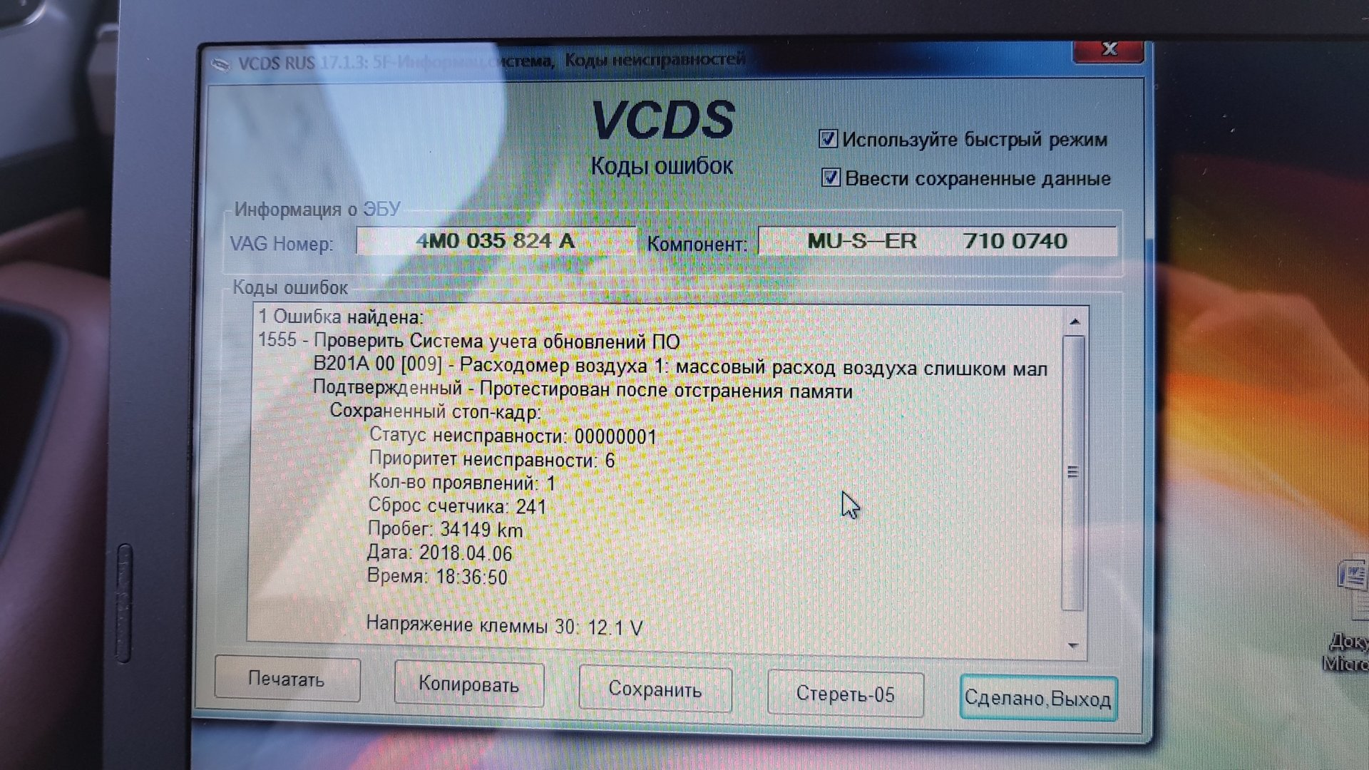

  18. evi1978
    evi1978 Новичок
    8 янв 2017
    8
    Q7
    Доброго времени суток!
    Прошу бывалых форумчан о помощи!
    Автомобиль Q7 3л. дизель. При сбросе межсервисного интервала с помощью vcds по неопытности поставил галочку "сбросить софт" рядом с кнопкой "тест" и видимо по этому появилась ошибка в блоке 5F (информационная система):
    Ошибка не стирается(((
    Помогите пожалуйста советом, как от нее избавиться. А то уже два дня курю форумы а по этой ошибке только по шкоде решение нашел, к Q7 не подходит...
    Заранее благодарен.
