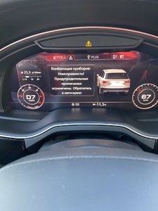

  16. Smart5755
    Smart5755 Новичок
    16 мар 2021
    7
    Q7 4M
    Добрый. Пользовался, не нашел ничего. Вы описали по ошибке B200049 а у меня ошибка B200041. Решение Вами описанное идентичное к моей ошибке?

    ))) новая панель, без работ по ее настройке, я так понял.
  18. SlasheR
    SlasheR Живу я здесь
    2 июл 2015
    3.272
    Q7 4M 16
    кто то отписывался, что помогла прошивка, а кому то в итоге поменяли приборку.
