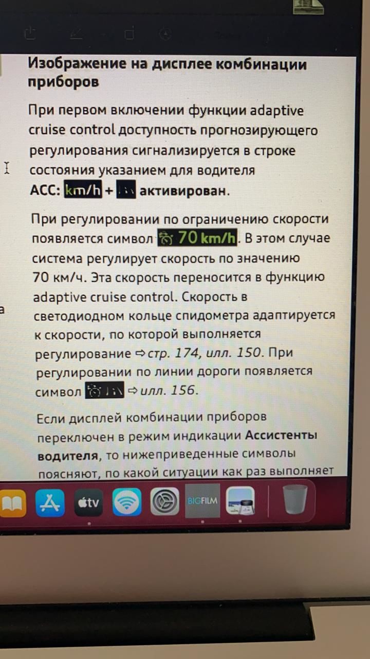

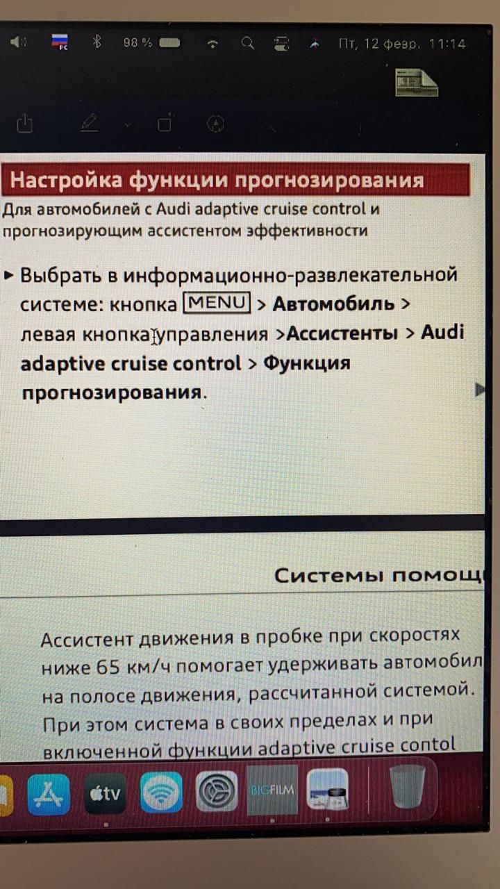

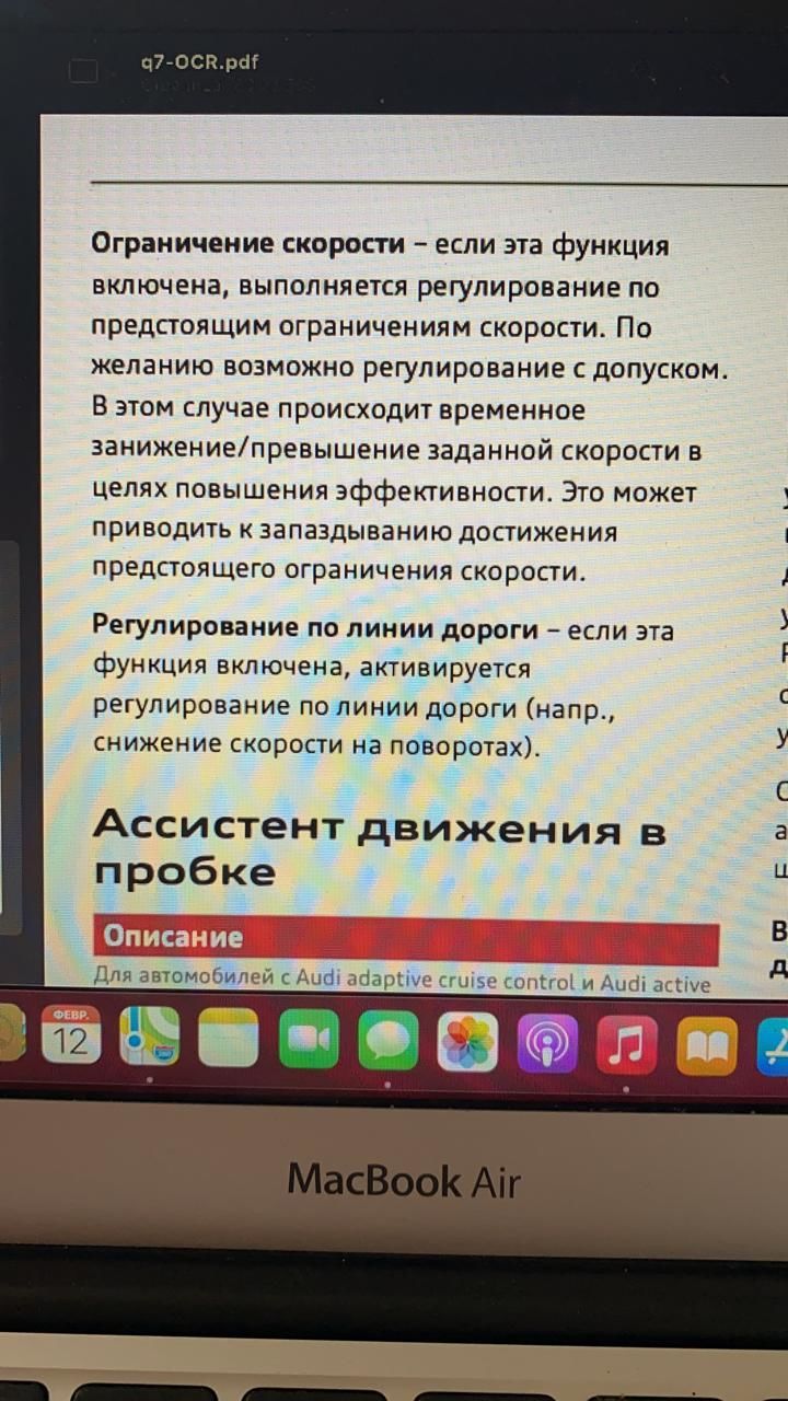

    как я понимаю вопрос был про то, умеет ли АСС снижать установленную скорость по дорожным знакам - это ф-ция подробно описана в инструкции "регулирование скорости", у меня везде в EU работала если что;)

    Именно так и работает, если поставил на АСС 110км/ч, а на знаке будет 80км/ч, то АСС сбросит до 80, а потом (после окончания действия знака) поднимет опять до 110, если это соответственно настроено в MMI (также можно установить допуск на превышение), тоже написано в инструкции в разделе предикативное прогнозирование АСС (если её прочитать;)). В России увы не не работает.

    Я в отличие от Вас, не выехал в Европу покататься, а езжу здесь постоянно и как все это работает и на 2017MY и 2021MY знаю точно. После окончания зоны действия знака будет установлена скорость как положено по правилам, например, скорость за городом, если выехали из населенного пункта.
    Нет никаких "соответственно настроено". Совсем нет. Так же нет никаких допусков на превышение. Максимум превышения, что можно добиться, это 10 километров. Да и то оно настраивается не прямо, а как то через толерантность. Причем эти 10 километров к лимиту знака не прибавляеются, а просто позволено после знака добавить руками. И эти +10 при следующем таком же знаке не сбросятся. Но при любом другом ограничении сбросятся точно до нового ограничения без +10. Если установить превышение более 10, то сброс потом будет точно до скорости по правилам.
    Вот и не рассказывайте о том как работает то, что у Вас НЕ работает.

    Слушайте, вам надо лечить нервы, вы так себя до инсульта доведёте. Для наглядности (нет времени строчить кучу текста) приведу фото из инструкции как это работает на самом деле:
    Надеюсь поможет кому интересно, из дискуссии с вами пожалуй выйду, по причине бессмысленности - слышите и цитируете только себя - что характерно для вашего состояния - ОБНЯЛ;)

    Вот это правильное решение. Не надо фантазировать и трактовать в меру своих фантазий мануалы. Отведайте устриц, вместо фантазий о их вкусе по фотографиям.
    И вообще моем описании реальной работы системы
    https://www.audi-club.ru/threads/audi-connect-upravlenie-avtomobilem.457764/page-110#post-12797242
    нет никаких разногласий с мануалом.
    Проблема мануала исключительно в его НЕДОСКАЗАННОСТИ, которые Вы решили заполнить своими предположениями. На что Вам было указано.
    Хотя в мануале есть и явные натяжки :(, например, упоминание, что распознаются и индицируются не только знаки ограничения скорости. На самом деле это не так :(.
