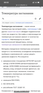

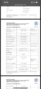

    Имхо, прогревать наше авто, с нашими маслами, при околонулевой температуре это уже лишнее. Ладно -30-20С ещё можно погонять вебасто.
    Вот MSDS of ZF lifeguard fluid 8 - pour point (температура застывания) -42C, при этом температура застывания масла в двс примерно такая же.
    Тут уже дело каждого стоять и греть или прогревать на ходу но при низкой нагрузке.

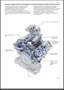

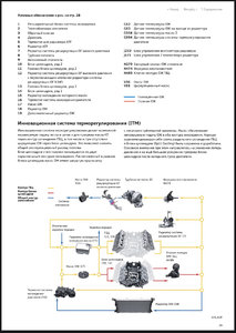

    А вот ещё один интересный момент, при температуре блока цилиндров ниже 105С циркуляция ОЖ, через блок отсутствует, из-за закрытого клапана N489 с вакуумным приводом, а так как привод у него вакуумный, то он может открыться только когда мотор работает. Значит при работе вебасто прогретая ОЖ не циркулирует через блок, от сюда и нет прогрева моторного масла, а только через ГБЦ и контур прогрева салона?
    Вообщем больше вопросов, чем ответов. Возможно из-за такой конструкции системы терморегулирования, заводской котёл работает как догреватель и настроен на прогрев салона?
