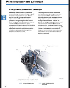

    Во вложении указал какой клапан. Он не по сценарию работает. Управляется вакуумом. Вакуумом управляет электроклапан, его менял. Пробеги от 7 до 30 км по городу при t-20. Двигатель не выходит на рабочую температуру.
    в корпусе фильтра нет масляного термостата, там термостат ОЖ, так же новый стоит корпус в сборе

    Это схема имеет отношение к нашему автомобилю?

    это от тура нф, схему от нашей не видел.
    Vasily71 нравится это.

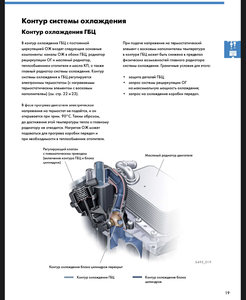

    https://www.audi-club.ru/attachments/511d08e3-3e6a-4ed3-a285-3179bb151ae2-jpeg.848333/
    Второй абзац

    Чего только на интерент помойках не найдешь.
    Ну написал некто в абзаце глупость, что ПОСЛЕ нагрева двигателя ДО ДЕВЯНОСТА градусов двигатель начнет греть коробку.
    Ну НЕТ в системе охлаждения двигателя ничего, что бы позволяло греть коробку на ЖЕЛАЕМОМ ВАМИ холостом ходу.
    Есть ОХЛАЖДЕНИЕ коробки в РАБОЧИХ режимах.
    При этом даже после открытия большого контура охлаждения термостатом поток охдаждающей жидкости через масляный радиатор коробки регулирется ОТДЕЛЬНЫМ клапаном.

    А разве охлаждающим контуром нельза прогреть? На первых минутах работы именно это и произойдёт, если открыть всего лишь один клапан, а это простой программный вопрос....
    Просто это было бы логичным иметь теплообменные контура и как греть, так и охлаждать при необходимости трасмиссионку...Ну да прочитал, поделился, что то еще попадётся, опровергающее либо подтверждающее оное, непременно дам знать....

    Нисколько не сомневаюсь в Вашем интеллекте, но вокруг Вас далеко не все глупцы, которые генерируют глупости в интернете, да еще потом ими делятся....Вместо не совсем корректных эпитетов на мой взгляд была бы уместна схема охлаждения и теплообмена, либо какая то тех информация....

    Сценарий не работает. По Эльзе смотрел схему электропроводки. Управление клапана 489 идёт по минусу с эбу двс. Есть на форуме специалисты знакомые с инновационной системой терморегулирования двигателей ea897 и в частности crca?

    Подозреваю, что Вы единственный, кому хочется греть коробку ВМЕСТО двигателя :). Но клапан маслорадиатора коробки находится в большом контуре и даже при желании погреть коробку смысл его открытия возникнет только ПОСЛЕ прогрева двигателя до рабочей температуры и открытия термостата. При этом в описании работы этого клапана НЕТ УПОМИНАНИЯ что он открывается при НИЗКИХ температурах масла в коробке.
    Ну НЕ предусмотрено VAG-гом греть двигатель на холостом ходу до 90 градусов. С какого бодуна им при таком походе даже думать о том, что может оказаться 90градусная вода в большом контуре и ей можно греть заледеневшую коробку.

    Учебные материалы со схемой охлаждения доступны даже на этом форуме. Elsa, левая, но есть в интеренте.
