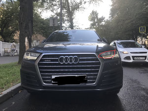

  20. afterlife2015
    afterlife2015 Участник форума
    23 июл 2015
    441
    Новосибирская обл.
    Q7 4M 3.0 TFSI `15
    Плохо горит часть светодиодной фары. Фото с инета взял, но у меня также. Кто-нибудь сталкивался?
